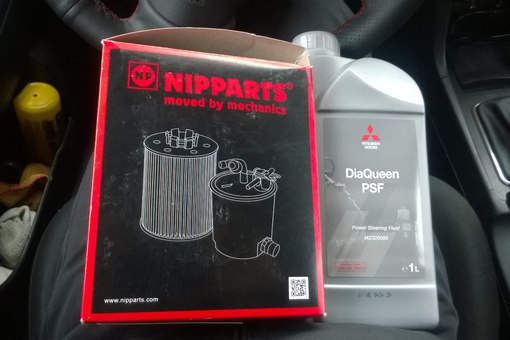

Какой фильтр бензиновый аналог купить на замену? Или без разницы? Пробег 150к и ещё сетка грубой очистки от какой машины подходит на Ланс 2, 0

Nipparts. Многие ставят. Хороший аналог.Стоит где то 1300-1500. Вот только у кого-то была сетка грубой очистки, а у кого то нет.. > Сам летом ставил его прочитав много отзывов, остановился на нем. Все ок
