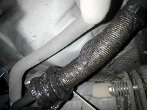

Народ подскажите что за патрубок, смотреть от переднего правого колеса,
Народ подскажите что за патрубок, смотреть от переднего правого колеса, ?
в любом городе есть конторы которые делают шланги высокого давленя .найди контору выдерни напрямую работягу кто их делает.дай образец.10мин.три копейки
У меня он уже года 3 такой и пробег за это время тысяч 45, при этом жидкость не уходит, в общем езжу и не парюсь, когда начнет уходить, тогда заменю или перепрессую в конторе по ремонту гур, но, говорят, после перепрессовки может начать гудеть насос, поэтому оригинал конечно же лучше. Кстати из Китая оригинал можно заказать тысяч за 5.
разница в самом шланге, он жёсткий с металлическими оплетками, и ещё многие не добросовестные мастера, а их 90% не ставят обратно виброгасители из за этого идёт вибрация в руль

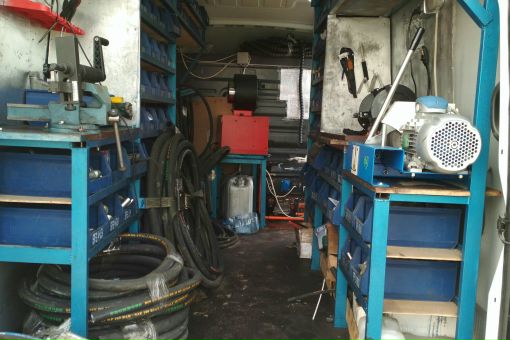

А так если кому надо пишите, отремонтирую ) у меня своя мобильная мастерская по ремонту РВД
Все парни отремонтировал, в Старом Осколе 1200 руб, заменили и перепресовали шланг, вроде по руль не бьёт, старый просто разьело нах
