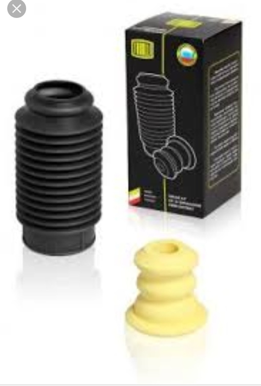

Нужно заменить пыльник передней стойки амортизатора.. С какой авто есть аналоги?
Геворг
Нужно заменить пыльник передней стойки амортизатора.. С какой авто есть аналоги? Вроде говорят что из ваз 2109 подходит, кто-то пробовал?
Пыльник от 2110 отбойник от 2108 я поставил года полтора назад ходят отлично говорят лучше чем оригинал
Пыльник просто так не рветься, поддомкрать и посмотри не обломан ли нижний виток пружины. Было такое же. Такие пыльники ставил: M14NA4F
Ставил такие.фирма тралли. От 10ки подходят идеально.за пару рублей 700 вышло
Есть оригинал, есть неоригинал! Зачем надо что-то от чего-то?
Пыльник с отбойником здесь одно целое. Если порвался отбойник, значит были неоднократные удары корпуса амортизатора в этот отбойник, что привело к его разрушению.
