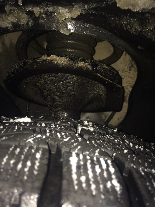

По кочкам едешь, именно с правой стороны стучит, Подвеска в отличном, может ли
По кочкам едешь, именно с правой стороны стучит, Подвеска в отличном, может ли подкрылок цеплять стойку ?
hard_gm
Посмотри проставку под пружиной, возможно она стерлась вот и стучит
Businka28
Подкрылок будет звучать как удар кулаком по крылу, и двойной, на опускание и подъем.
у меня тоже пробег 35 тыс., и в подвеске слышно как работает ВСЁ, по ровной идёт хорошо, но грунтовка вообще не её конёк.Не представляю, что будет на 135. Втулки стабов скрипят, как свиньи.
У меня точ точ такая же херня. Стучит с правой стороны что то, как будто втулки стабилизатора стёрлись и они ботают. Съездил к пацанам, загнали на подъёмник, посмотрели и сказали что шаровой пздц, надо менять
