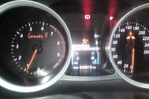

подскажите что может быть.иногда на бк выскакивает надпись (неисправность
подскажите что может быть.иногда на бк выскакивает надпись (неисправность подушек безопасности).за месяц два раза выскачила и горит минут по 5.вот фото сегодня успел снять.
Была такая же ерунда, оказался передний датчик удара, официалы поменяли бесплатно, мол когда-то даже было отзывная компания по этому вопросу
Hermann
Загоралась такая ошибка когда перегорела лампочка заднего хода
Profraskruka.ru
Подрулевой накрылся, а самое правельное сделать диагностику и по ошибке смотреть, а то такова могут насоветовать
