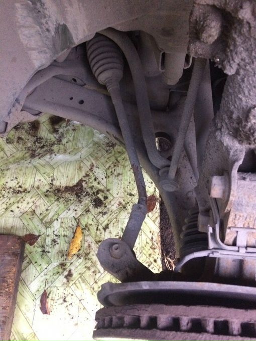

Прошу помощи, налетел на пень, правое колесо градусов на 45 заворачивает от
Прошу помощи, налетел на пень, правое колесо градусов на 45 заворачивает от прямого пути. Машина за городом, что можно сделать чтобы доехать и как потом ремонтировать?
Эвакуатор. А дальше уже в сервисе разбираться. На вид вроде только тяга пострадала, хотя осмотр покажет.
Как я понял, колесо ровно не стоит, если выправить не получится, выбивай наконечник в торец . И выкручивай его, но безопаснее конечно выправить

В таких условиях ничего не сделаешь, тягу снимать надо ее не так просто открутить с земли
Если есть щётка по металлу, почисти резьбу на наконечнике хорошенько и открути гайку ключом на 17. Потом колотишь по кулаку молотком чтоб вышел наконечник. Далее уже выше писали, находишь пень и на нём не снимая тяги с помощью молотка выпрямляешь тягу, делаешь её более менее прямо и закручиваешь обратно наконечник. По приезду в город меняешь тягу, лучше и конец тоже ну и собственно развал
Лучше действительно тягу снять и как то выправить, иначе если ты будешь выпрямлять на месте, можешь повредить рейку. Лучше поменять тягу и наконечник
Трос цепляй за тягу и тяни другой машиной. Я рычаг согнул так. Тросом за столб зацепил и назад тянул выставил. Доехал. Потом поменял
