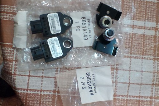

Датчик фронтального удара умирает(((. Недавно тоже самое было поменял по отзыву. А так 8651A143(4200)руб.

проверял по отзывной, не подходит
