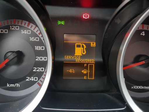

Ребята, кто сталкивался с такой проблемой? Было пол бака и резко уровень упал,
Ребята, кто сталкивался с такой проблемой? Было пол бака и резко уровень упал, теперь заправляюсь и уровень не показывает
подними заднее сиденье, там есть фишка с перемычкой она скорее всего выпала. Она находится справа по ходу движения.
Заменил фильтр . Покатался неделю тоде так получилось. Почистил контакты установил обратно . Работает
serrokko
Поплывок поправь...я когда меняю топливный фильтр такая же хрень..
Мне было пофиг ездил месяца два так пока в один прекрасный день забыл бензин залить и на дороге встал а как заправил полный бак все опять вернулось
also
Вообще люблю лансер он сам лечится ) датчик АБС навернулся тоже ездил месяц и он сам починился хотя АБС не работал проверял! А потом бац и заработал
как вариант, под задним диваном отошел разьём их там два, один основной с лева, второй просто закольцован он под бак 4 wd
