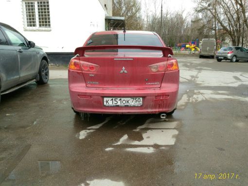

Ребята подскажите как определить какой у авто клиренс 165 или 150 мм. Хочу
Ребята подскажите как определить какой у авто клиренс 165 или 150 мм. Хочу передние стойки стаба поменять а они говорят разные. Ланс Х 2.0

Если 2.0 то должно быть 150 вроде. А какое отношение стойки стабилизатора имеют к клиренсу?

Зависит от комплектации. Умникам выше на заметку: у 2.0 invite клиренс 165, intense 150.
