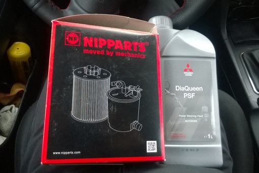

Привет всем. Топливный фильтр - кто когда менял, какой аналог лучше, что по цене вместе с заменой?
G_G
На 90 вроде по регламенту меняется . Ставь нипартс и сеточку от мазды
И ниппартс подходит, и акасаши подходит, и оригинал подходит.. от 1100 и далее.. сетка грубой очистки от чего угодно. Если руки есть от шевронивы подойдет, а так плюсану за мазду
ruxlik
Не пойму какая проблема с сеткой??? Она по цене чтоль дорогая...
1000 фильтр, 1500 замена!
tobish
Заказывал Jakoparts J1335064 и фильтр грубой очистки от мазды CY01-13-ZE1. Подтверждаю! подходит 100%! менял в прошлые выходные.
