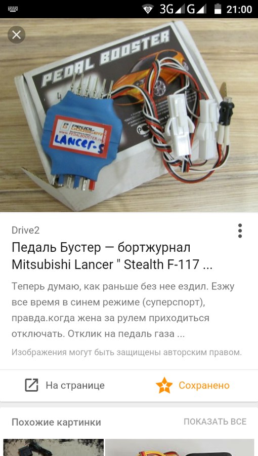

Всем ) Народ, что это? Как называется
A.Hagen
Всем доброго времени суток!) Народ, подскажите, что это? Как называется?
janno
Похоже на плату, может быть от музыки не родной, но вроде видно чтр не заводская хуетенка))))))))
представляет собой электронный блок управления педалью газа, повышающий отзывчивость двигателя и уменьшающий запаздывания отклика на нажатие педали газа.Pedal Booster заметно улучшает ускорение Мицубиси Лансер при старте с места и эффективно решает проблему провала ускорения, возникающую при быстром переключении скоростей. Педаль-бустер устраняет задержку реакции дроссельной заслонки в автомобилях с электронной педалью газа, обеспечивая четкое, ощутимое ускорение. Устройство непрерывно измеряет и преобразовывает цифровой сигнал с датчика электронной педали газа, подавая на основной блок управления новый, измененный сигнал.
